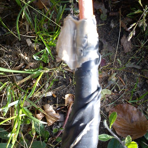

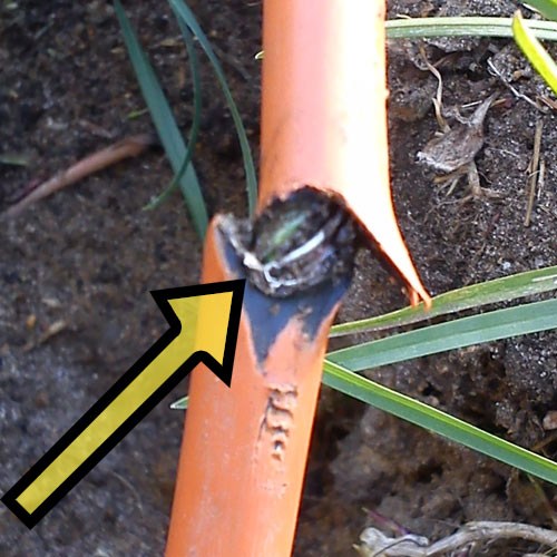

Så har jeg opdaget da kablet skylle graves ned at der er et brud ( se billede). Man kan se at noget metal er blottet og jeg tænker om det ikke kan være muligt det laver noget støj på forbindelsen?
Jeg vil så se om jeg ikke kan få det splejset sammen og dertil skal jeg vide hvad jeg skal bruge af materialer og betegnelsen på dem.
Den type tape som er på billedet nedenunder, hvad hedder det?
Det er sådan meget fleksibelt og har en klistret som tyggegummi

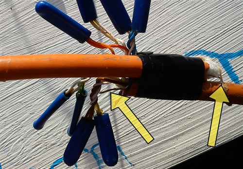

Så ville jeg også gerne vide hvad disse slags kabelsko bliver betegnet som og om der mon er en bedre løsning. Evt. krympeflex og lodning?
Sidst vil jeg også gerne vide om de her to små kabler som er blottet metal (Se gule pile). Skal de også splejses sammen eller hvad?

Er det ikke dit kabel fra TDCs net og til tilslutningsdåsen som afslutter dit stik? Det skal du få TDC til at reparere. Så slipper du for at TDC beskylder dig for at have gjort indgreb i deres system. Med hensyn til materialerne: Kablet er et vaseline telekabel, konnektorerne (de sorte dimser) er konnektorer, som klemmes på med en speciel tang uden at afisolere lederne og endelig er der den blanke leder, som kan betragtes som en slags stel. Den bruges til det samme som blyet i de gamle kabeltyper, fejlstedbestemmelse o. lign. Den tape, du omtaler, er jeg næsten sikker på er selvvulkaniserende gummi, som bruges til at gøre splidningen tæt. Der afsluttes normalt med almindelig isoleringstape.
Det ligner et tdc kabel...Jeg ville ringe til dem og fortælle at din linie er ustabil og at du har mistanke om et kabelbrud...og tilbyd at maile det billed til dem, så de kan se det....Vil gætte på at der kan komme en tekniker i løbet af 1-2uger og fikse det kabel....
