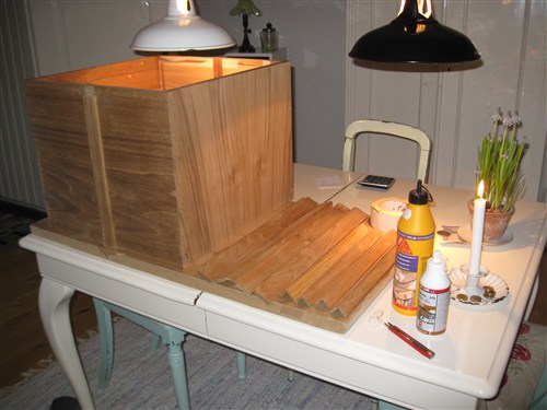

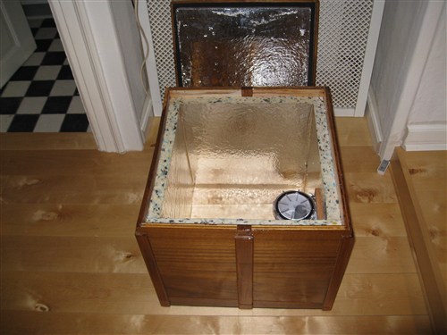

Har selv lavet følgende med fint resultat. 12mm Østen finer plade fineret med 1,5mm Teak Finer. Efterfølgende monteret med massive Teakkanter på alle hjørner, også låg.
Østen x-finer købt i det lokale byggemarked. Lyddæmpning 30mm med folie købt i Biltema. Finer købt på QXL. Alle massivlister lavet af en gammel spisebordsplade.....
Mon ikke det er samme idé Njord beskrev. Den er meget flot præcis nogrt i den retning jeg har tænkt mig. Din dørk, er den også homemade?.

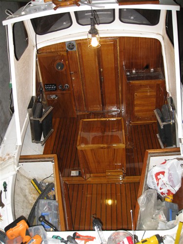

Jeps, alt er homemade denne vinter, er dog ikke færdigmonteret på billedet. Skal montere de sidste dele i weekenden, og så i vandet start næste uge.
Motoren er en Yanmar 1GM med kun 6,5 hp, men den gør et fint stykke arbejde - er også nyrenoveret.
Det er ingen problem at føre en almindelig samtale - den gamle motorkasse var magen til blot uden alufolien indvendigt - så det burde faktisk blive en smule bedre i år.....
