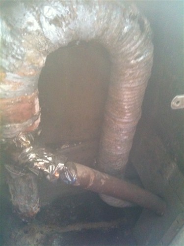

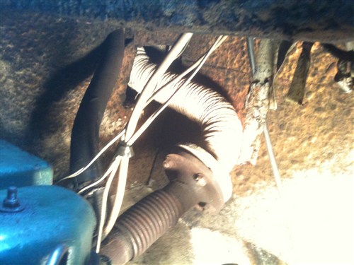

Jeg har en Ramsus 35 der trænger til ny udstødning på sin Volvo Penta MD21 motor.
Udstødning er bygget således at et stort 75 mm rør drejer til venstre, op i en løkke og mødes med vandslangen hvorefter den løber videre ned bagerst i bunden under køjen i bagbordskahytten og ender i en svanehals-lyddæmper (tror jeg det er) og derefter ud igennem hækken.
Jeg vil gerne skifte det store rør helt inde ved manifolden, men den er monteret med en flange som er spændt på udgangsmanifoldsrøret. Det virker ikke som om at røret er sat fast med et spændbånd på flangen, men derimod som om at røret og flangen er 1 enhed.
Hvor skaffer man sådan en flange/udstødning henne? Har kigget i Palby og Watski samt på nettet uden held. Jeg kan godt få 63/73 mm slange, men skal man så skære den af ved flangen og sætte dem sammen, eller skal man skifte flangen oghvor får man sådan een?

Det er jo desværre en gamml båd fra 1973 og det virker lidt uoriginalt, men måske de kan hjælpe... ellers må jeg bare skære slangen i stykker og erstatte den med en ny. Den de har på Palby er til 120 grader.. Mon den kan klare varmen fra udstødningsmanifolden?
Hvordan samler man vandrøret i udstødningsrøret? Det virker som om den tidligere ejer bare har proppet slangen ind i røret og puttet tape omkring?

ja, jeg skal nok holde mig til rør istedet - men hvor får man sådan noget rør henne?
Det ser ud som om det er noget asbest-beklædt rør, men det kan man nok næppe få mere.. Alternativet er jo at svejse et rør sammen i jern og så beklæde det med noget varmebestandigt bånd.. Men mon det kan holde varmen nok?
