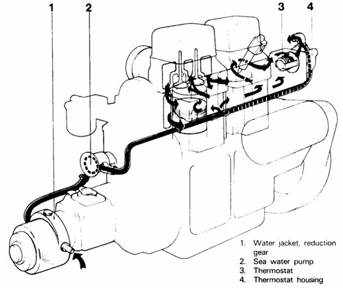

Jeg har kikket på en del tegninger af gearet, og kan ikke finde nogen rør, spørgsmålet er om der er indstøbte vandkanaler, som i en motor.
ErikChristensen
Umidelbart set ud fra en tegning, funden i en brugermanual, ser det ud som om, kølevandet kun pasere, omkring udgangsakslen i gearet, som en kølekappe.
Så budet på at det skyldes en defekt zimmer-ring lyder plausibelt.
Hvis det hænger sammen som på viste tegning, kunne du måske bypasse, så vandet ikke kørte omkring gearet, og så nøjes med at skifte olien i gearet.
Men om det er en god løsning, kunne jeg godt tvivle på

man skal tidligt op, hvis man vil bilde mig ind, at man lader en aksel ( ikke rustfri ) køre rundt i et saltvandskar.
ErikChristensen
Hej Lynæs
Det gør man heller ikke. Det er som du siger et ringkammer. Det er forøvrigt et reduktionsgear der sidder efter selve reversgearet og det er reduktionsgearet der bliver kølet, der er så kanaler så olien fra gearet kommer ned til reduktionsgearet. Kølingen foregår så ved at der løber vand igennem kølekammeret. Så når smøreolien bliver grå må der være tæret igennem ind til de bevægelige dele i reduktionsgearet.
Sommerhilsen Finn
