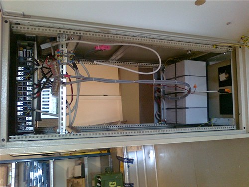

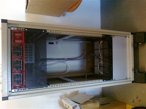

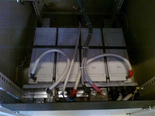

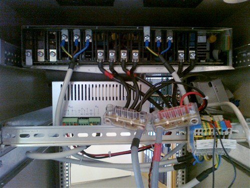

Ja, der findes noget der hedder en AC/DC-DC/AC inverter, som f.eks. bruges på nødstrømsanlæg med batterier..
De er ret dyre, så jeg ved ikke hvad du havde forestillet dig det må koste.. Vi har tilfældigvis et demosæt med batterier, som har været brugt i forbindelse med en brændselscelle, som back-up..
Den virker godt nok lidt modsat, den prioritere nettet, men det må kunne ændres..
 Skal det gøres ordentlig - skal du gøre det selv
