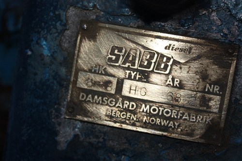

Gearolie på Sabb model HG 8 hk diesel

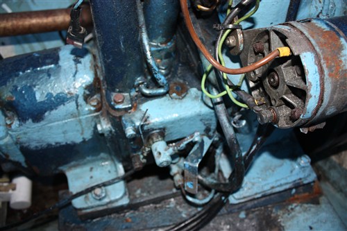

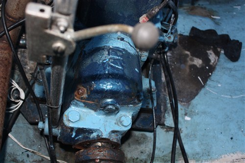

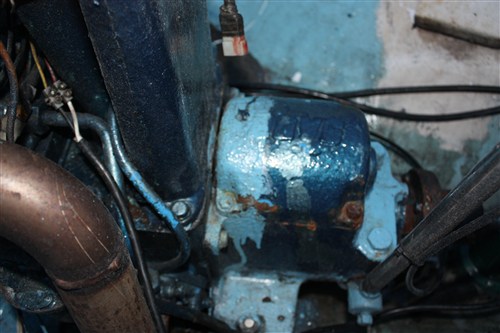

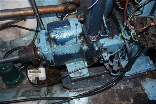

Er her nogen der kan hjæpe mig med hvor man på denne motor fylder gearolie på?
(og suger ud)
Det er nu meget simpelt, du skruer toppen af gearkassen, så kan du både tømme og fylde
Ja den er jeg med på. Men er det nu også den løsning der er tænkt fra fabrikkens side?
Skrevet af Mandyhan på 09 maj 2011 19:42
JA ! det er jo derfor at boltene er så let tilgængelige.
Godt du kom med det forslag, fordi det virkede jo lidt ulogisk for mig i starten. havde jo regnet med at var var et decideret skruelåg eller lignende..
Men ja det skal vist prøvts i aften. Tror lige de skruer får lidt WD40 først
De kunne nu godt se ud til at trænge til en udskiftning, med nye stålbolte
ja netop....kunne også blive løsningen....
