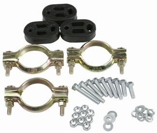

Den kan skiftes uden andet end fastnøgler.. men du skal også have noget tætningspasta, hvis ikke det fulgte med den nye potte.

vi har heldigvis ikke fælles økonomiMen sådan et spændebånd og gummidimser + pasta er hvad du skal bruge.
