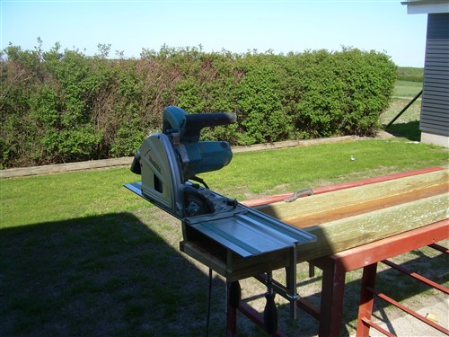

Da jeg ingen afkortersav har, lavede jeg et intermistisk fixtur, til min dyksav, til en opgave.
Jeg kortede en føreskinne op (havde en i overskud) lavede en kasse i træ, spændte føreskinnen fast med de tilhørende skruetvinger, og slåste saven fast til skinnen, med antitilten, så den ikke vælter ned.

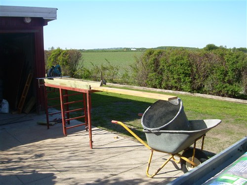

Det virker fantastisk, og med mulighed for fast stop til lange emner.
Så med mere tid om omhu, kan det blive rigtig godt
