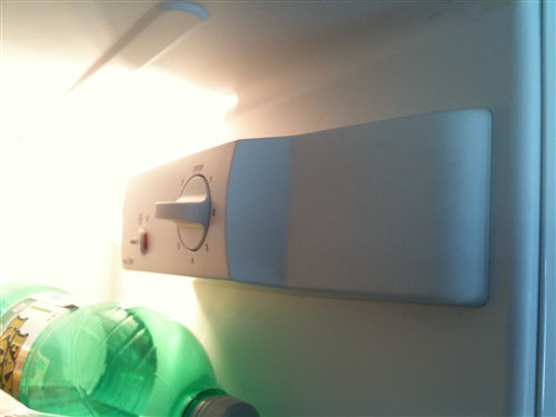

Jeg har det problem at vores Gorenje indbygnings køle/fryseskab model nr. Ki292LA ikke slukker for lyset når døren lukker, Og derved bliver der meget varmt i skabet. Pæren er pt. skruet ud.
Jeg har selvfølgelig kigget efter synlige fejl, men underligt nok findes der på denne model ikke nogen kontakt det bliver trykket ind når døren lukker. På det vedhæftede billede kan man se eneste betjenings indmad i skabet, og hvor andre skabe har en knap der bliver trykket ind eller en sensor, er det fortsat en gåde hvordan det virker på dette skab
Har været rundt i flere hvidevare butikker og kigge og har snakket med Gorenje som "overraskende nok" kun kunne tilbyde at sende en teknikker.
Kunne man være heldig at der findes nogen her som evt. kender skabet eller andre som har haft samme problem?

en hurtig tur med google gav mig følgende side
ligner en mini usb stick.  Det muligt det "bare" er den der er gået i stykker, og som skal skiftes..

Men det udelukker ikke at din kontakt er deffekt.
Det ligner en eller enden magnetisk kontakt. Det er måske magnet i tætningslisten som aktiverer kontakten?
