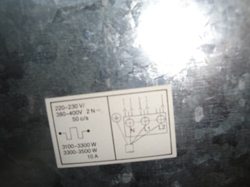

Hejsa, dette er det eneste, der er på bagsiden, håber det er anvisningen
Mvh. Amir

Din opvaskemaskine kan køre på både alm. lysnet (230V) og på kraft (400V)
Men for at kunne hjælpe dig til hvordan du tilslutter, skal vi helst vide hvilke muligheder du har...
Hvis den bare skal på en alm. stikkontakt, skal du bruge Brun til fase (venstre side af stikket) Blå til Nul ( højre side af stikket ) og endelig Gul/grøn til Jord ( Det miderste ben ) - Den sorte skal i dette tilfælde ikke bruges..
Skal den tilsluttes en kraft installation, skal du lige lægge et billede op af stikket, så skal jeg beskrive det for dig..
