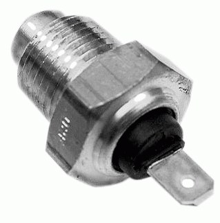

Har nu været hos Fiat for test og blevet 1060 kr fattigere for test af airbag og motor/indsprøjtningslampe.
Fejlen er, at motoren skal have ny lufttemperaturføler. Lyder det OK?
Prisen for reservedelen er 732 kr og 1110 kr med løn hos Fiat.
Tror i det er det samme som thansens temperatursensor til 129 kr m. varenummer 621916961360? en termostat er vel noget andet? (Link kan ikke indsættes, men se b billedet
Refi har den ikke. )
kh. hilsen Mr. GDS 0
Nej det er ikke den samme dims.
Din dims sidder på slangen imellem luftfilter og motor.
