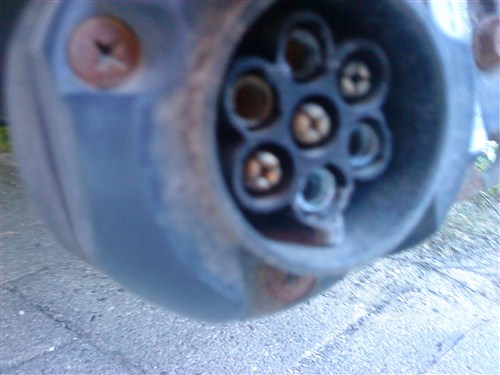

Jeg købte for nogle uger siden en brugt bil. Nu kører jeg en del med trailer, og derfor irritere det mig at lyset opfører sig helt tosset. Nogle gange blinker den når jeg træder på bremsen, andre gange blinker bremselyset når jeg blinker osv. Formoder det er pga stikdåsen på bilen. Hun stikken i den er irret. (Se billed)
Men hvordan fjerner jeg det ir??? Hvis det er altså er det der er årsagen... Har bemærket, det kun er her i tørt vejr den gør det. Om morgen, når det er fugtigt er det langt lettere at få det til at virke.

Ny stikdåse på.. koster ingenting hos onkel harald..

ah, se det vidste jeg ikke. til 14 kr, kan det vidst ikke betale sig at arbejde i andet

Det lyder som en dårlig stell forbindelse....

Og giv den så et lille skud olie spray (f.eks WD40) ind i det nye stik når du har skiftet, så slipper du for korrosion.... Behandlingen skal selvfølgelig gentages en gang imellem (men ikke for tit)

Okay Jeg drøner ud og finder et nyt stik i morgen

Endnu en gang: WD40 er _ikke_ korrosionsbeskyttende, tværtimod, det er korrsionsløsende og virker dermed modsat hensigten.

Ja WD40 er vel et petroliumsprodukt, med lidt olie i, og sikkert fortrinlig, til mange andre formål, dog ville jeg ikke bruge det på el dele.
Kema laver noget der hedder el-isol, det er beregnet til beskyttelse af elektriske dele.
Det danner en sej voksagtig hinde, og selv efter mange år, er de beskyttede dele stadig fri for ir mv.
