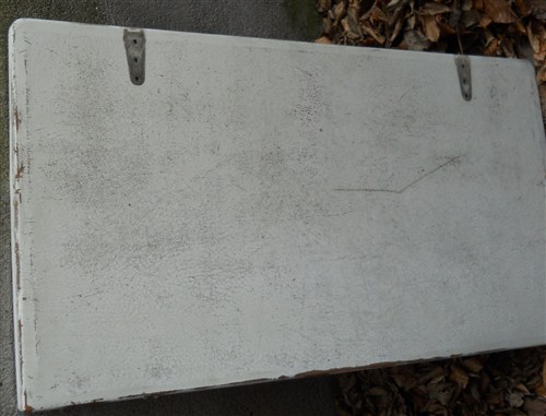

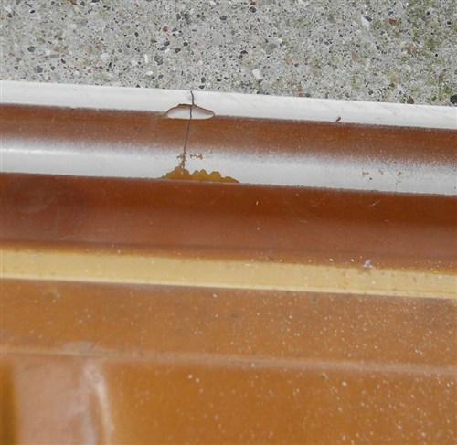

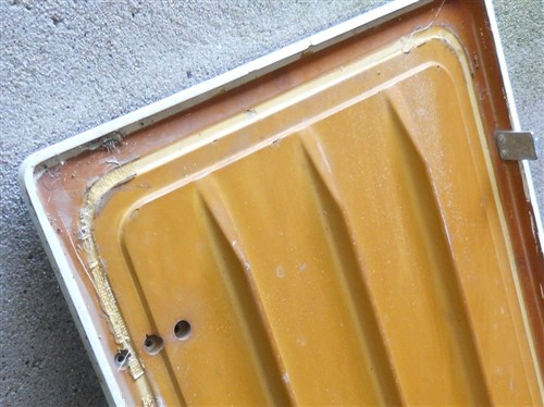

Mine luger i cockpit er meget slidt og den ene er revnet flere steder. Hvordan skal jeg reparerer dem? Se vedhæftet fotos..
Mvh.,
Chr.
Tjah du kunne jo prøve at rense revnerne og give dem noget polyester spartel masse, med efterfølgende slibning.
Et godt stykke værktøj er en minisliber som f.eks. Dremmel og slibe revnerne rene og i i V så der er noget at hæfte i..
