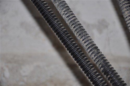

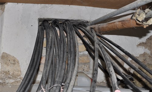

Jeg har et ældre hus hvor der er forberedt til gulvvarme. Dvs at den tidligere ejer har støbt gulve og lagt gulvarmeslanger ned.
Nu kommer mit spørgsmål så! I kælderen kommer slangerne ud i 9 bundter med 4 i hver men 3 af bundterne er der kun 2 slanger og det er glatte rør. De andre rør er bølgerør eller flexrør og der er vedhæftet en seddel hvor der står "bundslanger". Systemet er lavet i år 1990 men har aldrig været sluttet til.
Kan man bruge "ikke glatte" rør til gulvvarme?
Er der nogen som har set eller har erfaring med sådant noget?
Håber der er nogen som kan hjælpe
VH Claus
De bølgede slanger ligner dem aidt brugte, til deres solfangere.
Tak for svaret, det giver mening.
Kunne også bare være tomrør dvs. forberedt for trækning af rør i rør?
Se link http://www.primavvs.dk/shop/tomroer-17381c1.html
