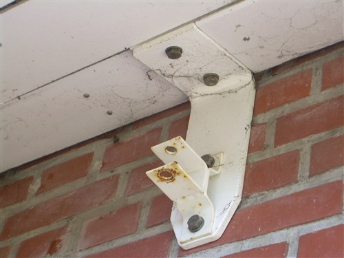

Jeg har monteret en markise, på samme størrelse, på 3 stk beslag, som jeg hat lavet i noget 10 x 100 mm fladjern.
De er skruet fast i spærene, med franske skruer, den sidder rigtig godt fast.

De beslag jeg har lavet, er ikke skruet fast i muren!
De to bolte, på beslaget fra markisen, er skruet ind i gevind i fladjernet, og ikke i muren.

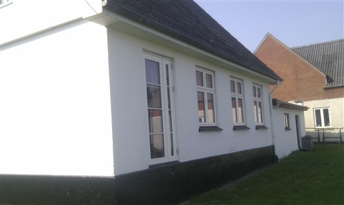

Håber det er OK jeg låner emnet.
Jeg vil i nærmeste fremtid også montere en markise over min træterrasse.

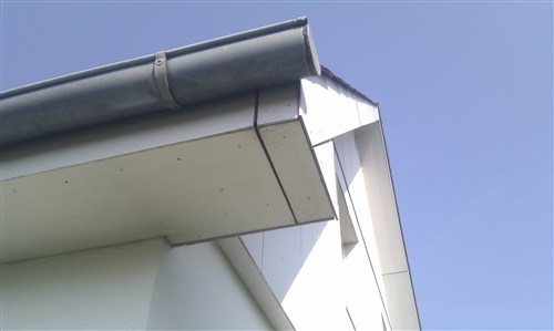

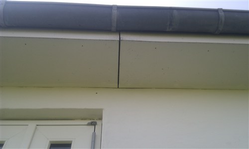

Problemet er at mit hus er fra 1927 og lavet i sandsten. Da der næsten er mere hold i mørtlen som stenene er muret op i, er jeg lidt bekymret for hvordan jeg skal gribe sagen an. Mit udhæng er beklædt i nogen vedligeholdsfrie plader som jeg ville være ked af at skulle til at afmontere for at komme ind til spærene.
Hvordan forstærker man sådan en halvdårlig mur når man skal til at hænge noget som en markise deri?
Jeg kan fortælle da jeg monterede nye vinduer sidste efterår, måtte jeg skumme rundt om rammerne da skruerne ikke kunne få ordenligt fat.
Skal jeg bare købe en parasol i stedet? lol

Jeg tror at du bør satse på træværket. (Som sædvanligt fristes man til at sige)
Selv om du ikke kan se spærene, så kan du vel se sømmene. Eller stikke et nedstrygerblad oi i sprækkerne, Eller løfte en tagsten. Og derved lokalisere spærenderne. Der er mange muligheder.
Men det er klart at du skal være sikker på hva' der gemmer sig bag beklædningen.
Eller kom med et par billeder.
Og lad mig i den forbindelse sige at det skal være no'en go'e no'en. Altså de skal kunne forstås af folk der ikke har set seneriet med egne øjne.
Så fik jeg mig taget sammen til at få dem op. Det er sådan de ser ud:
