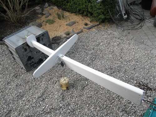

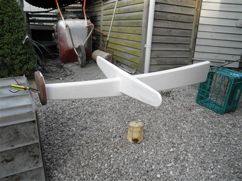

Her er det næsten færdige resultat. Den er lavet i lærk. Den er samlet på langs, af 2 stykker, og der er fræset en kanal til ledninger før samlingen. Over salingen er ledningerne ført i et boret hul. Salingen er også udført i lærk, mens toppen er i teaktræ.
