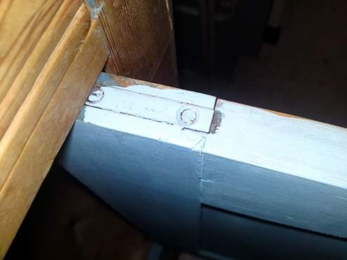

Besværligt hængsel
Hvordan virker dette hængsel og hvordan får man lågen af - for maling - og senere på plads igen..
Lågen drejer på nogle paler og der er ingen fjedre under - ingen huller hvor man lige trykker et eller andet op...ingen nemme løsninger synlige..

Også vanskelig at gennemskue, men listen over lågen er sat på efter lågen, så listen af som det første.
Du renser kærven: op i dine skruer med en skruetrækker i passende størrelse, ved at sætte skruetrækkeren i kærven for uden og slår let med en lille hammer på skruetrækkeren.
Du kan ikke undgå at skulle ha' den liste af som sidder over skruen, prøv at undersøg hvordan denne liste er gjort fast som noget af det første.

Ahhhh - alle delene i det gamle skab er ...øhhhh..aner ikke hvad det hedder, men "tænder" fra alle sider, som griber ind i hinanden og så er det også limet..
Det kan slet ikke hives fra hinanden uden er ordentlig økse og det var jo ikke meningen med det..
Må vel bare male det på bedst mulig måde....

Så må du i gang med et stemmejern, for at frigøre det hængsel "og bag efter luse ud"
Hvor efter du måske kan prøve "liste" din låge af anden mulighed ser jeg ikke.
Måske er der en lille tap på det hængsel som styrer din låge/dør.

Ingen tapper eller andet godt - maler så godt som muligt, ind i revner og sprækker.

Det ligner til forveksling hængslet på nogle låger i et gammel skab, jeg har.
Jeg tør godt holde en kølig på, at du skal blot skrue de 2 skruer ud, måske både i top og bund, og så vippe lågen fri.
Der sidder en lodret tap på den metalplade du kan se, som går op i en bøsning i det over/underliggende stykke træ.

Jo jo søde ktm...men som du kan se er inderste skruehoved halvt dækket, så er spørgsmålet----------hvad er pænest???? En ordentlig skramme fra skruetrækkeren eller noget maling med en bette pensel??

hvis du vender skabet om, og kigger på undersiden af lågen,
så kan det jo være at begge skruer er tilgængelige,
så er det bare at skrue dem ud , trække lågen lidt ud, og så kan den løftes fri af det andet hængsel,
jeg håber du forstår hvad jeg mener!

Upppssss.....æmm, begyndte at sætte nogle vinduer i, istedet for at male - jeg afskyr det maleri, så udsætter altid hvis jeg kan slippe afsted med det.
Og håber så, at en anden klarer det for mig.
