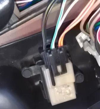

Har monteret en alarm på min chrysler voyager. Det gik meget godt, nu skal jeg bare have den tilsluttet den orginale centrallås, og det er så der jeg er gået helt kold , har brugt det meste af dagen på forskellige muligheder.. men uden held. den vil ikke låse dørene op.
Er der nogen her inde der har kendskab til om den er plus styret eller minus styret sådan en bil.  Det skal siges af det er ik en fjernbetjent centrallås der sidder på orginalt, det var så en af årsagerne til af jeg ville montere en alarm som skulle kunne styre centrallås,,

Så er det målt på ny,, den midterste ledning er der plus strøm på. som bliver afbrudt i det du enten låser døren eller låser den op, på kontakten som så sidder på den anden side af de ledninger
Skal bruge nøjagtig type - model - årgang & reg. nr. på din bil for at hjælpe dig
