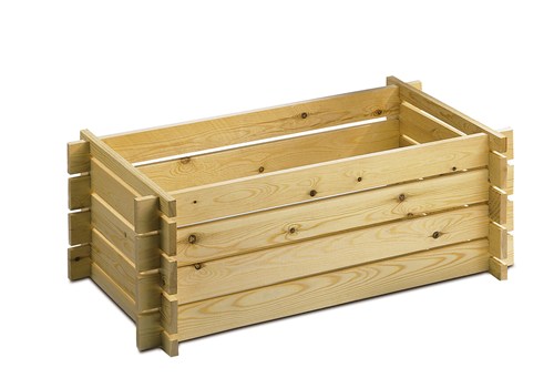

Kasse / Skjuler til Kapillærkasse Pusser78 1 4983 04-04-2011 12:47 HejsaEr der nogen der ved hvordan man laver sådan maxiflexkasse til en kapillærkasse?Sådan en som er med på billedet.MVH.Pusser 3 svar Følg tråden Annonce Annonce Annonce
akselj 1748 8362 04-04-2011 18:39 Det nemmeste er at købe den som byggesæt. Hvis du selv skal lave den tager det adskillige timer at skære brædderne til, glem det.
nekaa 13 6000 27-04-2011 13:12 Prøv evt. med pallerammer. Det er dog muligt at der er plads til mere end én kapilærkasse i en ramme. Samme firma laver også trækasser på mål, så måske du kan forhøre dig ad.Men hvis jeg skal være helt ærligt, så kan jeg godt tvivle på, at du kan få det billigere end hvis du køber den kasse du viser på billedet, for de er da meget billige, er de ikke??
begynderhaven.dk 74 9541 01-05-2011 17:22 Med en stiksav og et stemmejern vil du kunne bygge sådan en kasse på ganske kort tid, og ikke nødvendigvis adskillige timer. Kapilærkasseskjulere som den på billedet er dog så billige så der ikke er meget økonomi i at bygge dem selv.Ca. 5 cm. inde på hvert brædde skal du have savet en tab ud. Stykket der skal saves ud skal være 1-2 mm bredere end bræddet, og dybden af tabben, skal være ca. 1/5 af bræddets bredde. Løvegårdens glutenfri webshopbegynderhaven.dk - haven på nettetBOXIT Opmagasinering
