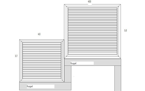

Vi skal inden længe igang med at bygge en/to terrasser, den ene skal hæves ca 1m over jorden den anden(den mindste) skal lægges ovenpå en eksisterende fliseterrasse og hæves ca 15 cm for at de begge har niveau med vores døre.
Problemet er at vi aldrig har bygget sådan en før, vi har ikke nogen tegning men vi har naturligvis masser af gå på mod.
Er der nogen her der kan komme med nogle gode ideer, links, hvis der er nogen der ligger inde med en tegning til sådan en terrasse, alt er meget velkommen da vi starter næsten helt på bar bund.
Vi har stolper i trykket træ fra en nedlagt carport. Selve belægningen bliver en slags hårdtræ, vi har ikke bestemt os endnu.
Tvivlen er mest om opbygning af strøer og afstande mellem stolper. Vi montere en rem på husmurene og vatter ud fra dem.
Her en fritegning af mønster:

Husk endelig(hvis ikke allerede for sent) murpap mellem eksisterende fliser og strøer/eller deres understøttelse. Skulle vist også være mellem rem og mur, men det kan jeg forstå er en postgang for sent.
Fik du løst problemet med strø. Umiddelbart tænker jeg at udfordringen ligger i at få understøttelse af de to brædder til "indramningen".

Ja jeg har sat remmen op, havde i første omgang ikke lagt murpap imellem men fik lirket et par striber ned hver 1/2 meter.
Ja det er sandt at det er de brædder der ligger i "indramningen". Jeg tror at løsningen er at lægge en ekstra stø i passende afstand, og så lægge strø"stumper" mellem den yderste og den ekstra strø.
Jeg har abb. på gør det selv men den slags detaljer har de ikke rigtig med, syntes jeg.
Lige nu bøvler jeg lidt med at få rettet det til så det bliver vinkeret/kvardratisk. Har anvendt 3-4-5 metoden men det driller lidt når jeg skal kontrolmåle diagonalt mellem hjørnerne. Men men, jeg er ikke lige sådan at slå ud af kurs, så jeg fortsætter når min datters 18 års fødselsdag er holdt i aften.
