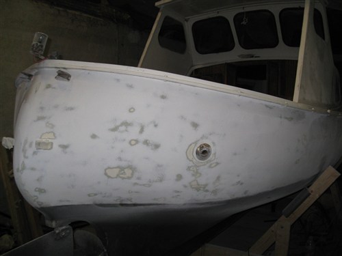

2: Flere steder er den originale overflade ikke tilfredsstillende - Grovkornet i glasfiberarbejdet, og bør derfor spartles.
Kan jeg her blot bruge en 2-komponent finspartel (fra eksempelvis Biltema) som jeg plejer på bilen, eller er jeg tvunget til at finspartle med gelcoat?
Forestiller mig at gelcoat er et mareridt at slibe i efterfølgende - det er finspartlen jo ikke..... Men kan det holde på båden?
Er pt. igang med position 2 og skal snart spartle. Vil helst bruge finspartel, men hvis det ikke holder er jeg jo nødt til at bruge noget andet... Hvad bruger i?

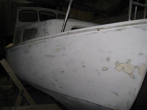

Den gamle snekke pudset og klar til afdækning og finpudsning i kanter og hjørner.... Hold da ferie hvor er det et stort arbejde!!!!
Har tidligere ordnet flere biler, men ikke 6 mtr lange og 2,5 brede

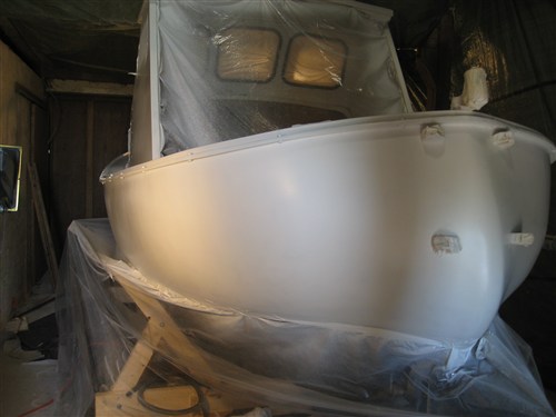

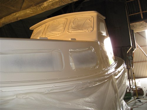

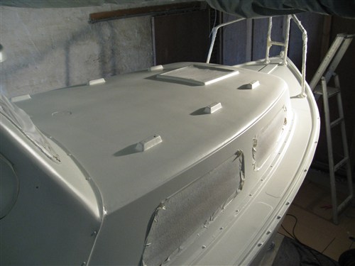

Resultat med luft er dog som det skal være, her blot grundet:
Alle de timer med forarbejde gøres efterfølgende med 80min sprøjtetid

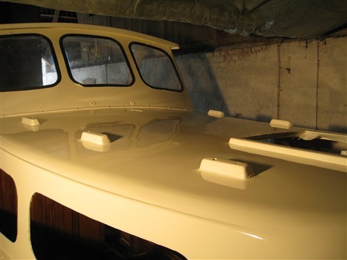

Hov hov.... Nyd forresten lige den flotte form på kahyt ruffet, det er vellykket
Læs evt: Forruf er sluppet i lamineringen
Det er utroligt hvad få remedier kan gøre: Excentersliber, sandpapir, fortynder, grunder og topmaling... Og så en masse timer;

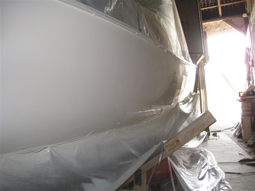

Toplak fribord:
Toplak Overbygning:

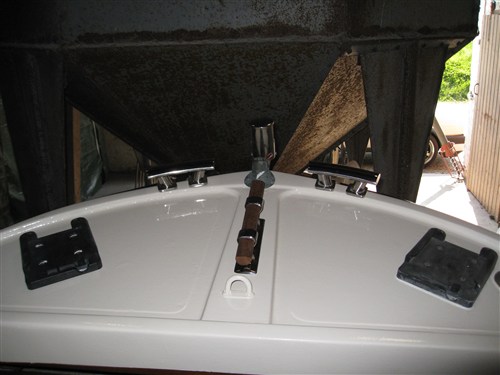

Montering påbegyndt:

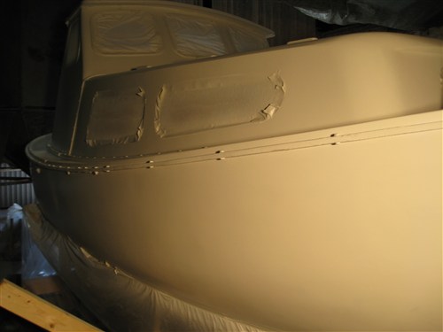

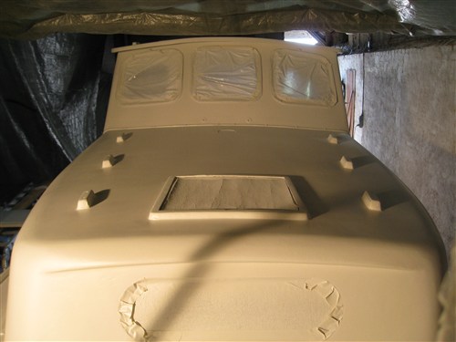

Valgte at færdiglakere fribord først - for derefter at dække det af - og så sprøjte overbygningen/dækket.
Vurderede der var for mange M2 til at jeg kunne sprøjte det hele på en gang. Her ville sprøjtestøv umiddelbart være et problem, og bare det at komme rundt over det hele uden at ødelægge allerede sprøjtet område.
