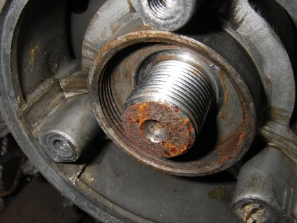

Til min Jlo-motor skal jeg bruge en svinghjulsaftrækker med M40x1,5-gevind (udv.). Er der nogen der kan hjælpe med sådan en, evt. ved hvor den kan købes?

Hej Jens. Ja, den ser nøjagtig ud som på billedet, er det også en L372? Prøvede forsigtigt at trække med en hulskive i de 3 huller, men uden held. Træls tidspunkt at gnisten er væk på. Nu er det jo lige tiden at få fræst haven
