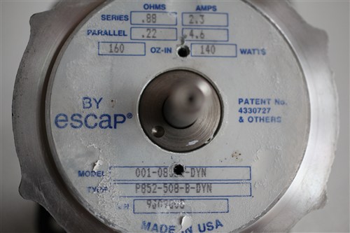

Jeg har netop anskaffet en Dyna Myte 2800 mini fræsemaskine, og vil opgradere styringen til Mach 3. Jeg har downloaded softwaren og købt en Gecko Driver til 4 akser.
Kan nogen hjælpe mig med at dimensionere stromforsyning, eg evt. nødvendig Current set resistor?
Stepmotorerne skal kobles som bipolar parallel
Til fire akser skal du bruge en 24 VDC strømforsyning der kan levere 12A.
Du behøver ingen modstand, da driverne max kan levere 3,5A mod de 4,6A stepperne er opgivet til. Dine motorer kan derfor kun yde 76% af det angivne holdemoment.
Hilsen Metalsnedker
Mange tak for dit svar metalsnedker. Jeg har testet motoren med min 24V forsyning. den leverer kun 10 A, men det går vell til til en enkelt motor.Det ser lovendeud. Nu skal jeg øve mig og blive dus med Mach 3.
Desværre har jeg tabt min motor på gulvet, det holdt den ikke til. Der knækkede et lille stykke af magnetskiven.
