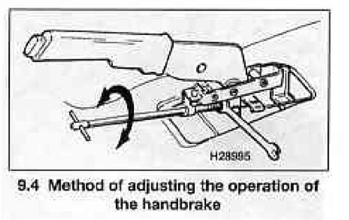

Hvordan strammer jeg kablet til håndbremsen på en punto 60,kan det gøres indenfra som man kan på en del biler og i såfald hvor/dan
Det er enkelt.
Iøvrigt er bremsebakkerne selvjusterende.
Ok,tak,at bremsebakkerne er selvjusterende ved jeg,men skulle lige vide om det var nødvendigt at tage arb. tøj på,hvilket ikke er nødvendigt
hvor har du det billed fra der må være flere nyttige billeder der jeg har selv en punto jeg går og roder med hele tide ,,,,,
Hej CT
Det ligner noget fra Haynes. Du kan sikkert låne den på det lokale bibliotek
