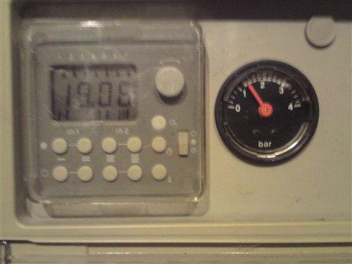

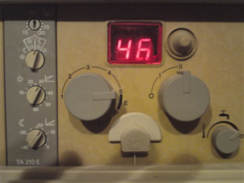

Jeg har indstillet mit gasfyr på flg. måde (Se også nedenstående billeder for info om indstillinger):
- Kører med alm. drift fra 12-22.30 og dermed med sænkning fra 22.30-12, hvor jeg tillader en sænkning på op til 3grader ift. udetemperaturen.
