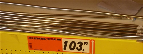

Rørbukker i LDS udgave?
Nogen der har gode råd til at bukke 10mm krom kobberrør uden at købe en der til designet rørbukker tang, ikke fordi de koster så meget, set til 152kr (uden forsendelse)
Men mest for at sparer tiden og pengene vil jeg gerne bukke et par 90graders buk som i øvrigt er inden for 7cm af hinanden, uden at de knækker eller krakeler i kromen.
Havde forstillet mig et bræt med nogle ting monteret på fladen som rørene så kunne bukket rundt om. Så hvis der er nogen som har billeder, idér til opgaven?
Fladt over nogle indlæg på ing.dk om at hælde vand i og fryse rør og bukke dem, eller hælde sand i og lukke enderne    Meeen det er nok ikke helt lige det der skal til her
