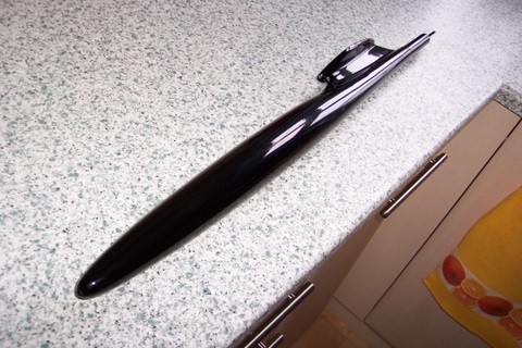

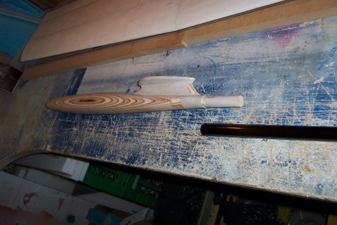

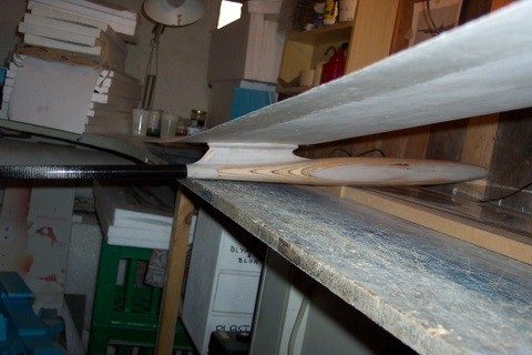

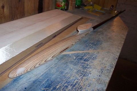

DLG 1170 2400 11-03-2011 21:09 Der er OBO plader - de skal nok have en overfladebeandling bagefter.http://www.lb-innovation.dk/ Jeg ved ikke om man kan lave en stor klods af poliester spartelmasse til biler. Du kunne måske prøve at lime at par krydsfinerplader sammen, som er lidt mindre end din bil og spartle et par cm tykt lag spartelmasse på den til cnc fræsning. Det skal så grundmales og lakeres bagefter, helst med 2k autolak. Når man laver forme til de dyre modelfly, fræse man dem i alu, vokser et par gange, laver en negativ form af epoxy, vokser den og støber med glasfiber.Der er et par billeder af mit Xfiner og spartelmasse projekt, bare håndlavet. 3 Xfiner plader limet sammen, så man kan se hvor man er når man sliber. Du kan gøre det samme. Desvære er jeg gået lidt i stå for et par år siden med at lave epoxy formen. Så har den fået en omgang med autolak.

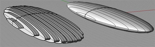

DLG 1170 2400 11-03-2011 23:22 Og så lige en anden ide, hvordan du kan lave det af krydsfiner på højkant:-) Se hvordan forskærm er lavet. www.geekologie.com/2007/11/ukranian...aced_w.php
C.lyra Trådstarter 18 8370 13-03-2011 15:59 Tak for jeres svar.. DLG, kan dog ikke lige se, hvordan ham med bilen har bygget den op??? Annonce

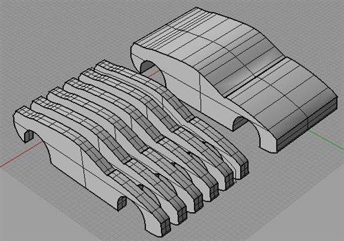

DLG 1170 2400 13-03-2011 17:05 Flere xfiner plader limet sammen på højkant, ligesom på tegningen. De skal ikke være ens, jeg kan bare ikke tegne en hel bil i 3D:-)Det er mening at det skal se sådan ud, så man kan slibe det overskydende væk:
C.lyra Trådstarter 18 8370 13-03-2011 19:21 Nå okay, nu er jeg med, det kunne måske en mulighed.. Tænkte også på MDF plader, eller styrolit/ eller nogen siger "blå isolerings plader"??
