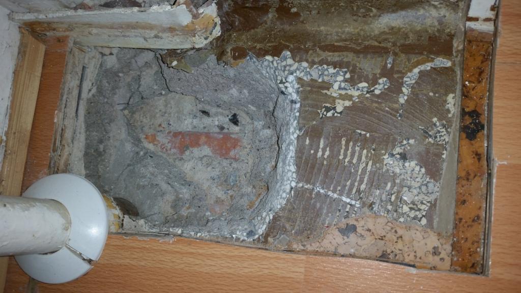

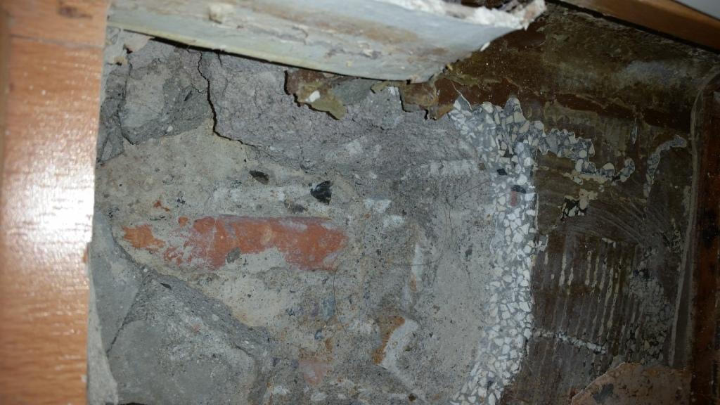

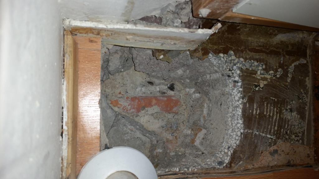

1) Hvordan afgør man om der er overbeton på dækket? jf. denne http://www.danskbyggeskik.dk/pdf/get.action?pdf.id=72 er der normalt ikke overbeton på baumadæk. Jeg har vedhæftetet nogle billeder, der viser hullet jeg har lavet ned til teglen. Ud fra hvordan det ser ud og, hvordan det var at fjerne, er det svært at afgøre om der er overbeton.
2) I tilfælde af at jeg kan fjerne betonen ned til toppen af dækket (til teglen bliver synlig) er der ca. 12 cm "at gøre godt med". Jeg overvejer derfor at bruge denne opbygning:

Det er svært at hugge beton væk over hulstensdæk, uden at det beskadiger dækket. Jeg så et sted hvor man gik i gang med den store nedbrydningshammer, og pludselig lagde hammeren nede i kælder. Manden blev dog heldigvis oppe.
Jeg ville fjerne de lag gulvbelægning der er, og limlaget så godt som mulig. Lægge gulvvarme ud og støbe ovenpå, med det fald der skal være. Husk der skal være lavere i bad end udenfor.
Den smule varme der "fiser nedad" får du gavn af i kælder. Du mister den jo ikke. Ellers en hård bats limet op under loftet.
