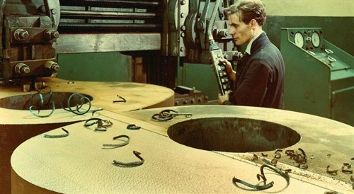

Med de mål, er en cylinder service nok et realistisk bud.
En metalfræser kan se sådan her ud, og er absolut også en mulighed.
mvh jens

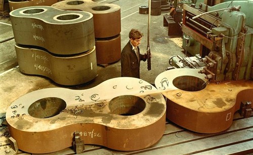

Shaper'en er fortrinsvis til mindre emner, stikning af noter mv.
Her køre stålet frem og tilbage, og emnet sideforstilles, for hver ny spån.
En høvl (Planning machine) her står stålet stille, emnet køre frem og tilbage, stålet sideforskydes ved ny spån.
De fantes kæmpe store.
Nu skal begge dele nok findes på teknisk musseum, eller hos en amatør.
For nogen tid siden, var der forøvrigt, en pæn stor metalhøvl til salg på DBA.
Enda meget billigt....
Dog ikke den her
mvh jens
