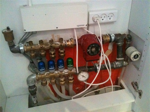

Jeg er lidt i tvivl om mit gulvvarmeanlæg (og VVS´er er lidt træg...):
Jeg har telestater på returløbet (hvilket uponor siger er ok). Herefter er der en temperaturføler (ståltrød) der sider lige inden afgangen til shunten. Efter shunten er der tilløb af kedelvand. Så kommer cirkulationspumpen, og herefter afgang til fordelingrørene (messing)
Jeg mangler altså et termometer på fremløbet, så det skal fikses. Den skal sidde efter cirkulationspumpen, ikke?
Er endvidere i tvivl om, hvor følerståltråden skal sidde. Er det rigtigt, når den sidder på returløbet?
Hvad siger i til ovenstående?
Prøver også med et billede.

I kan se et billede vi dette link:
http://dl.dropbox.com/u/3820857/IMG_0883.JPG
