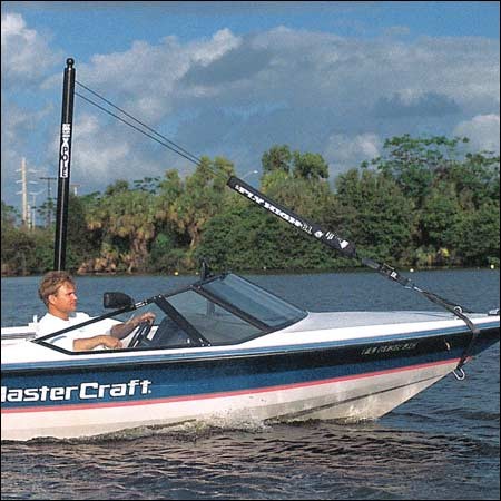

Den simpleste måde at lave noget på, er nok som den på billedet ovenfor. Jeg tror dog at et par wirer til siderne også bliver nødvendige.
Det kunne være en løsning, hvis du kun vil have den monteret ved lejlighed. Hvis wirene placeres helt oppe ved træklinen, vil der jo ikke rigtig være noget stykekrav til stangen. Hvis den skal være permanent monteret og båden også skal bruges til andet, vil jeg nok gå efter et rigtigt tower, af hensyn til pladsen i båden.
