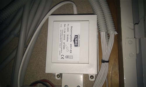

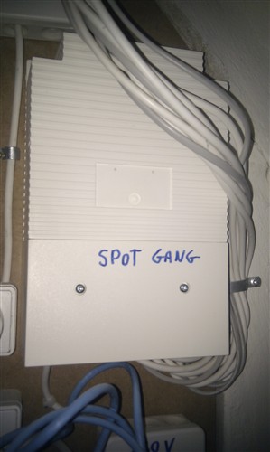

Hvilken type transformer er der på lyset??
Jesper Pedersen
Det er sådan et par stykker her.
