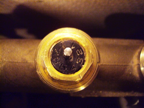

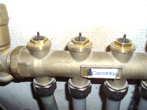

Hvad er denne justering til på ventilen? billyboy 35 7323 16-02-2011 19:53 På mit retur-fordelerrør sidder disse justerbare skiver omkring stiften.Der er en lille slids på fordeleren, og så kan man ellers dreje skiven mellem 1 og 7 hen til denne slids.Hvad gør denne indstilling? 1 svar Følg tråden Annonce Annonce Annonce
djaydjay 1457 7200 16-02-2011 20:41 Sandsynligvis flowbegrænsere, - da vand altid løber letteste vej, vil det der være størst flow gennem den korteste gulvvarmeslange, hvis flere er åbne samtidigt. De nævnte "reguleringsskiver" er beregnet til at indjustere flowet forholdvis mellem de forskellige slangelængder, længste slange fuldt åbent og så reguleres de nedad i forhold til længde. Hvis dit system virker upåklageligt, så er der ingen grund til at ændre noget, - men hvis du f.eks har problemer med at få nok varme stuen, som sikkert har længste slange, så kan nogle af de andre reguleres lidt ned.
