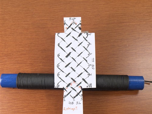

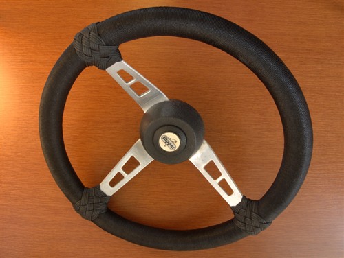

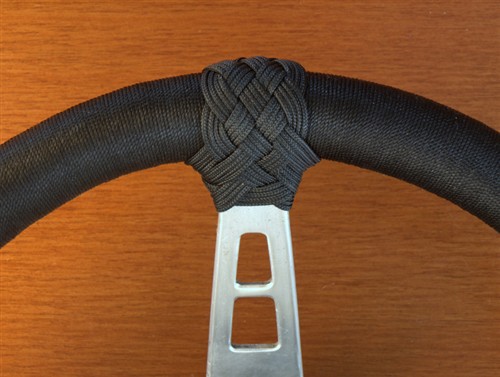

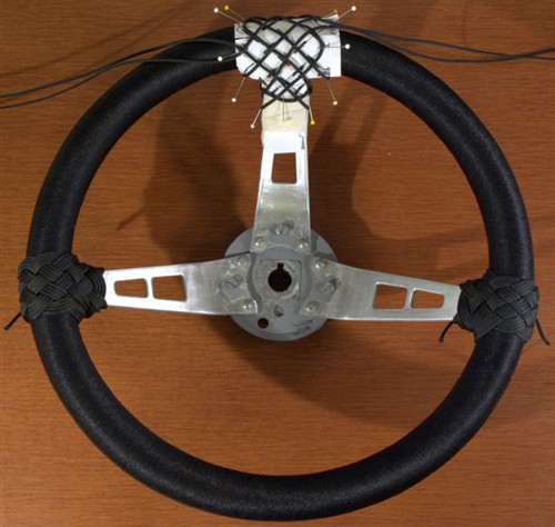

Jeg har beklædt rattet til Flipperen med tynd sort murersnor, og lagt et T-formet tyrkisk knob om ratkrans/eger i 2mm sort nylon.
Her er lidt billeder:
T-formet Tyrkisk knob, har jeg aldrig prøvet før - men der er gode råd at hente i "Biblen" Ashleys Book of Knots - og man kan selv opbygge, det i en størrelse der passer til formålet.
Jeg kan lige tilføje, at det tager laaaaaang tid.

Sgu godt gået....
Og ikke mindst fornyende med nogle klassiske dekorationer på et motorbådsrat!!!
Så er det pludseligt noget mere "sejler" agtigt at sejle motorbåd :-)
