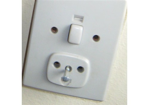

Nye underlag til NES stikkontakt omkring årg 1960?

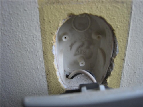

Jeg har i hele huset NES stikkontakter fra omkring 1960. Alle kontakter i god stand men desværre er underlagene ikke alt for gode. Der hvor skruerne fra stikkontakten sidder i underlaget er en del af disse ben desværre brækket af.
Jeg har set man kan købe kontakterne brugt, men nu står jeg jo og mangler underlagene.
De indvendige mål på underlagene er ca 67mm i højden og 45 mm i bredden.
Kan problemet med underlagene løses uden skift til anden og nyere kontakt?

Ikke helt autoriseret - men uden risiko:
Bor et 5mm hul igennem dem der er knækket, en rawplug i og køb nogle længere afbryderskruer - så skulle den være hjemme

Ja jeg ville nok gøre ligesom EISOE, tror ikke du finder de underlag eller nogen der passer i nogen steder. så bor evt nogle større huller og sæt nogle længere skruer som dem her i : Afbryderskruer !

man kan ikke købe nye dåser til dine stik om man tilfældigvis måske et eller andet sted kan finde nogle brugt ved jeg ikke.
så bor et hul og sæt en plugs i.
eneste andet alternativ er et sætte en ny grøn dåse i og skifte stikk også.
Nu sidder jeg og ryster lidt på hovedet af mig selv og tænker på, hvorfor jeg dog ikke så den mulighed som EISOE foreslog. Det er jo en super ide til 30 kr i forhold til at rive alle dåserne ud og sætte nye i.
