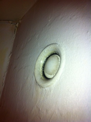

Hvis du tog et par billeder af forholdene, var der måske en eller anden, der kunne barsle med en ide.

Sådan her ser udtagget i væggen ud. (Ja, der skal males og gøres ved.)
Selve tilslutningen er jeg ikke så usikker på. Det er mere hvilket emfang, der egner sig til det.
