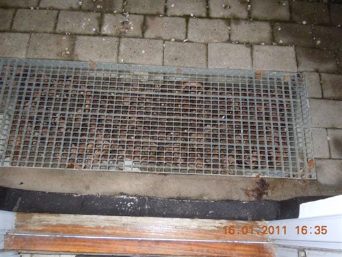

Hvis der er kritiske steder tæt på huset, hvor der kan blive risiko for indtrængning af overfladevand, ville jeg gøre som vist her under.
Lidt til højre for midten under risten kan man se et kloakrør. Det er tilsluttet mit regnvandssystem.
Sådan 2 riste har jeg placeret foran et par døre, både for at kunne skrabe fusserne af, og for at undgå at vand stemmer op og løber ind.
For som Håndværkeren rigtigt påpeger, så trænger vand kun langsomt ned gennem ler og især hvis det er frosset, kan jeg så tilføje.
