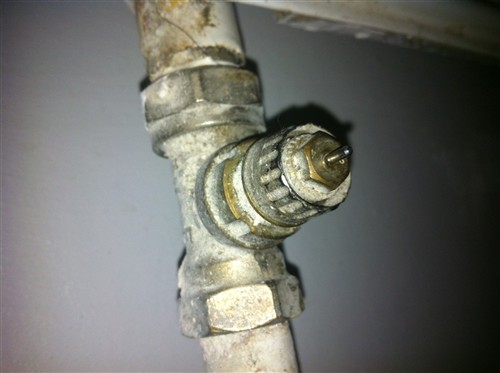

Hvilken termostat skal sidder her?
jeg er har en gammel, lille radiator , som ikke har nogen termostat siddende. Er der nogen der ved hvilken type, der passer på denne type ventil?
På forhånd tak,
Simon
Tilsyneladende den gamle model Danfoss, du kan nok ikke finde den i byggemarkeder, men VVSere kan skaffe den
Ligner en nyrere danfoss, med forindstelling.
Ja, det passer. Prøvede lige at flytte en termostat fra en anden radiator og den passer. Til gengæld virker radiatoren ikke, men der ligger problemet nok et andet sted.
Tak for hjælpen.
Hejsa radiatoren skal nu nok virke :-), når du har fået en ny termostat kan du prøve forsigtigt at skrue den "dims" af der sidder en tap ud af , husk et gammelt håndklæde der vil komme lidt vand ud men ikke meget, så tager du en lille fatnings skruetrækker og stikker ind i hullet og vrikker lidt rundt ( forsigtigt) ind til at du kan trykke den bagved liggende ventil ud og ind , du kan høre at radiatoren suser når den virker igen , smør så tappen med noget syrefri olie og motionere den lidt ud og ind indtil det køre igen , skru den på igen og på med termostaten så køre det igen.

Tak for tippet, så kører det igen!
