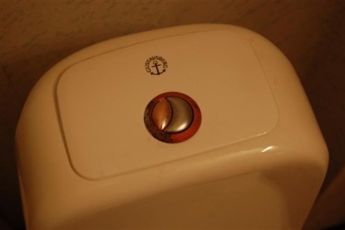

Gustavberg Toilet vandet løber genetic 2 2620 30-01-2011 17:19 Hej Mit Gustavberg løber, men jeg kan ikke finde ud, at få toppen af. Er der nogen som kan hjælpe? Se billedet. 4 svar Følg tråden Annonce Annonce Annonce
SaniNetto.dk 140 5000 31-01-2011 14:30 Hej. Du piller lige de to knapper op så er der en møtrik nede under. Den skruer du af og så tager du låget af så er du der. Erik Hygger mig bare (:
SaniNetto.dk 140 5000 31-01-2011 14:36 Hej igen. Gustavsberg Nordic Bundventil " Reservedele " vvs nummer på det. 609598550. Erik. Hygger mig bare (:
genetic Trådstarter 2 2620 31-01-2011 14:53 Tak for det! Jeg har fundet en løsning! Jeg gav cisterner ordenligt klask på toppen, så hopper lille skylknapper op, og under den sad en skrue til afmonteringen. Måske ikke den rigtige måde, med den virkede. :o) Tak for hjælpen.
