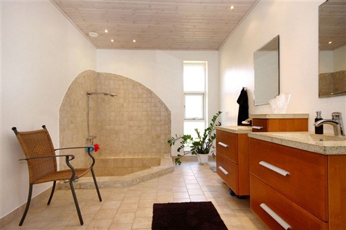

Jeg søgte lidt på Google, men kunne ikke finde meget. Fandt så en salgsannonce hos Home hvor det pågældende hus faktisk havde en sådan - se nedenstående billede.
Hvad kræver det, hvis noget specielt, for at lave en sådan løsning? Min tanke er at der skal være en håndbruser og en hovedbruser indbygget i væggen - så altså ikke noget kar-batteri. Selve størrelsen tænker jeg bliver nogen lunde som det gamle badekar - dvs ca 160x70.
Hvad skal jeg være opmærksom på, og er der nogle ting i et sådan projekt der er meget dyrere end bare at lave et almindelig bruseniche? Jeg skal jo som nævnt alligevel grave ud, så man er jo dernede og rode alligevel.

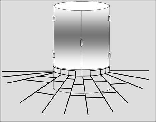

Jeg kiggede engang på et hus, hvor brusekabinen bestod af en nedgravet brøndring, beklædt med fliser (ja, det kan godt lade sig gøre, hvis ringen har en pæn størrelse og fliserne ikke er for store.)
Man kunne evt. lade den stikke 15-20 cm op over gulvniveau, "fræse" en indgang i ringen og støbe et trin i siden, så det er lettere at træde ned i karret.
Den kunne let passe ind i et hjørne og ville ikke fylde meget.
Et ilaliensk firma der hedder BMood laver nogle flotte buede gennemsigtige døre i alle mulige farver. Måske kunne man passe dem til, og så få en kabine der ser ud i den her retning: (Undskyld kvaliteten, men det er bare lige hurtigt tegnet)
Hvis man laver det med buede glasdøre, skal man ikke lave "udfræsningen", men bare træde over kanten. Ellers findes der jo nogle flotte runde bruseforhængsarrangementer... eller man kunne LDS...
I bunden laver du jo så bare kloakeringen med den nævnte dæklade og prop.
Og så kan man jo bruge trinet til at sidde på, når der "karbades".
Som sagt, bare en idé.
