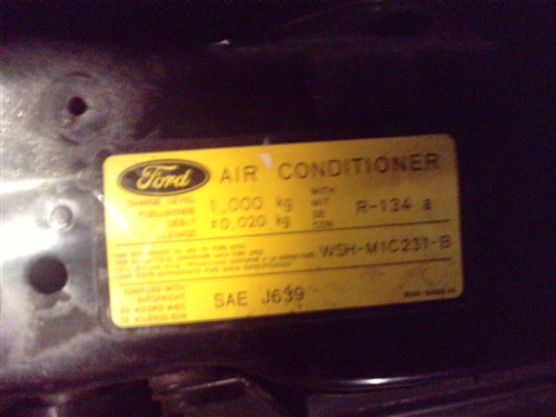

Ja, det kan det jo godt. Egentlig ser det hele nu meget pænt ud, og som nævnt har anlægget altid været tændt.
Så jeg tror mest på en genopfyldning... men det ser vi
Sidste år synes jeg ikke rigtig det kølede som det skulle... det blev ikke rigtigt koldt, derfor overvejde jeg at montere en modifikation på anlægget, hvor hele klimadelen sættes ud af kraft... du kan se hvordan det er lavet her:
http://www.fordscorpio.co.uk/acmod.htmJeg har skrevet en del med gutterne i UK om denne modifikation, og har fået mailet lidt ekstra oplysninger.
Når anlægget igen er oppe at køre, har jeg planer om at lave modifikationen alligevel, da den gør, at bilen kan køles ned fra f.eks. 50 grader til f.eks. 20 på meget kort tid.
Det er Fords sikkerhedsmargen på anlægget der gør, at det ikke er designet til det, men kræver en mod. for at kunne.
En af fyrene der har lavet det på sin Scorpio, har testmålt temperaturerne i centerventilationskanalen. Hvis man lader Fords klimasystem klare tingene, er koldeste temperatur 4 grader celcius... med mod. kan man opnå ned til -10 grader
Det er selvfølgelig lidt vildt, men anlægget kan altså køle meget mere end det er "justeret" til fra fabrikken.
Og tro mig... med tykke lædersæder, der har stået i bagende sol, hele dagen, kan man godt bruge temperaturer i kortere tid, der ligger omkring frysepunktet
Så det skal prøves.
