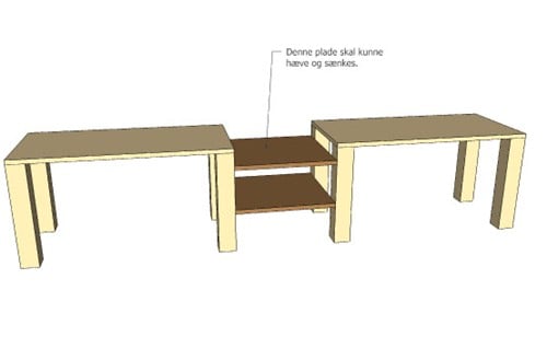

Hej.
Jeg vil gerne lave et form for hære/sænke bord, som skal fastmonteres imellem to arbejdsbænke.
Platauet skal bruges til diverse kapsave, metalbåndsave, kreg-jig osv. Dermed er det ret vigtigt bordet kan hæves og sænkes helt vandret (ikke tilte).
Tænkte på bare at købe den sakselift man kan se på billedet nederst, men den er lidt dyr, og vi er vel GDS'ere.
Har tænkt bare at bygge nogle ben der passer til hver værktøj i højden, men det er lidt kluntet. Et trinløst hæve/sænkebord skal det være - så er det også sikret når nyr save osv. bliver købt.
Nogen gode ideer?

Understellet fra en kontorstol.
Med eller uden hjul.

God idé - men tror den bliver svær at indstille præcist, er svært at sænke uden en persons vægt.

Jeg har et understel fra en tandlægestol.
Det er monteret med hjul og ovenpå har jeg monteret en aluplade.... Og der er så den lille fikse kontakt til foden man kan hæve og sænke det med elektrisk... der er en kraftig spindel inden i stellet, så den kan også fint løfte nogle hundrede kilo....
En frisørstol vil kunne klare nogenlunde det samme...

Tak for forslagene. Jeg bor i Sverige, så det er dyrt at komme til Danmark for at handle. Men begge borde ser fede ud, og kunne godt bruges .
Det skal lige siges, at den lift jeg har vist ikke koster mere end 800 kr i biltema (som vi også har i Sverige), så det skal være noget man kan bygge af "forhåndenværende" materialer.

God idé Njord - jeg kan se at jeg må ud og kigge efter noget præfabrikeret, som jeg kan modificere .
