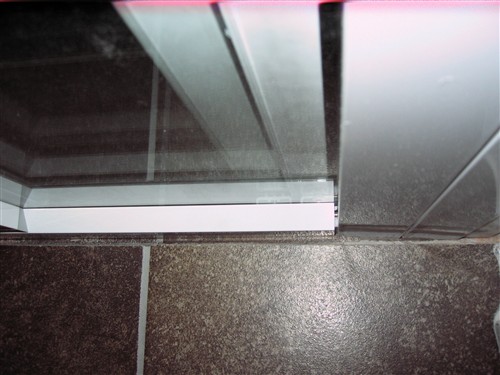

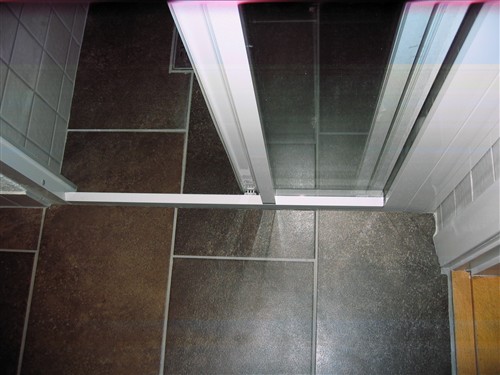

Mine forældre har lige fået monteret en bruseafskræmning som vist på billederne. Brusekabinen er forsænket ca. 3 cm i forhold til gulv i resten af badeværelset.
Som det ses på billederne, er der et mellemrum på 2 - 6 mm mellem afskærmningen og klinkerne. Mit spørgsmål er nu om i ville fylde fugen med silikone, eller lade den være som den er?
Det der taler for at fuge, er at revnen ellers vil være lidt en skidtsamler. Jeg er dog ikke vild med ideen om at fuge, da revnen som nævnt ovenfor er ca. 3 cm dyb, og at jeg er bange for at den vil revne eller trække sig sammen. Man kunne selvfølgelig anvende bagstop, men da der ikke er fuget fra indersiden, vil vandet kunne løbe ud under bagstoppet.

Du kunne jo give den en sanitets silicone fra begge sider, den vedbliver med at være smidig når den er tør i overfladen.
Nu kan jeg ikke se noget billede, men som håndværkeren skriver så kunne den jo bare fuges fra begge sider.
Hej og tak for de foreløbige svar. Det er desværre ikke rigtig til at fuge fra indersiden, uden at skulle have skydedørene pillet af. Det havde jo været smart om vvs'eren havde fuget, men sådan gik det ikke...............

ja, det er jo nemmere nok vi kan se hvordan det ser ud...
Så er der billeder
Anders
Er det bare den lille åbning nede ved gulvet, så fyld silicone i.
Jow, men da fugen vil blive ca. 3 cm høj, er jeg bange for at den vil revne med tiden
Anders
Skrevet af Anders K på 19 jan 2011 10:26
Sanitets silicone revner ikke, og ellers findes der et produkt der hedder sikaflex som også fås i forskellige varianter. Det bruges mest på både og er utroligt holdbart.
