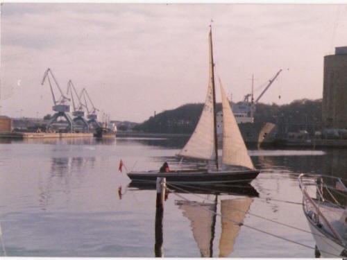

Materialet jeres båd er bygget af, kunne være finér og her er det alle kanter, som er sårbare for fugtindtrængning i de mange lag. Så tjek også det, vær på vagt, hvis der er skruehoveder, som sidder anderledes end forventet.
Jeg lægger lige et billede af min Liljebåd, som er bygget på den måde, på.
