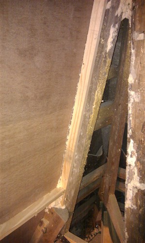

Vindplade, hæftet med lister på spærene. Sættes på over det hele. (Se billede)

JEg har uploaded et billede af, hvad jeg mener her:
Mit spørgsmål er, kan det komme til at slutte for tæt, og dermed skabe risiko for kondens?
Min egen vurdering er, at der ikke er nogen risiko for det, men jeg vil lige høre eksperterne herinde, så jeg håber der er en der har lyst til at give deres besyv med..

Jeg har lidt svært ved at se hvad der er op og ned på din tegning.
Men det er rigtigt at der skal være et vindbræt som forhindrer at der blæser ind under isoleringen.
Og det gælder generelt at der skal være en vis ventilation i tagrummet.
Og at du godt kan begrænse den hvis det går alt for vildt for sig.

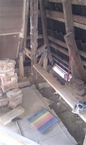

Jeg har indsat et nyt billede herover, hvor du kan se den vindplade jeg har sat på.
Den er til venstre i billedet.
Jeg har tænkt mig at sætte plader på over det hele, inden isoleringen kommer op.
Jeg er egentlig ikke specielt nervøs, for om, der dannes kondens på pladen, men jeg tænkte at jeg hellere måtte spørge nogle eksperter her.
HVad tænker du (eller andre)? Vil der kunne dannes kondens på pladen, når jeg lukker det af?

Nu er det ikke hver dag jeg ser et Manzard tag indvendig fra. .o)
men som jeg forstår det er det nærmest et slags undertag du laver.
Og du vil fylde mineraluld på fra den indvendige side.
Nu ved jeg ikke hvad det er for en type plader du bruger, men er de diffusionsåbne er der slet ikke noget problem.
(For så vidt kunne du have brugt diffusionsundertagsmateriale eller alm vindpap - hvis det iøvrigt var til at arbejde med på det sted.
Jeg ser at du ligger dampspærren 1/3 inde i isoleringslaget. Og det er ok, men den må absolut ikke komme længere ind.
Krydsfiner er for tæt og der kan dannes kondens på indvendig side, men hvis du skifter den ud med en Huntonit undertagsplade som er difusionsåbent skulle der ikke være problemer.
I bund og grund ville det rigtige nok være en vindpap eller lignede banevare du anvendte da den er endnu mere difussionsåben.
Du skulle overveje at udskifte skummet ud med en elastisk fugemasse (MS-fugemasse), da chancen for at den holder tæt i hele tagets levetid, er større p.g.a. dens elasticitet, men jeg ved godt, at det er nemmere at udfylde de lidt større sprækker med skum, så måske en kombination.
Hvis du monterer en afstandsliste mellem undertag og lægter først, og undværer den indvendige liste, er det nemmere at tilpasse din isolering p.g.a. færre "spring" i konstruktionen.
Som jeg ser det, har du et bølgeeternittag (B7), hvor du godt kan reducere afstanden til 30 mm mellen din vindafdækning og lægterne, hvis du da har fri luftgennemgang gennem alle "bølgerne".
