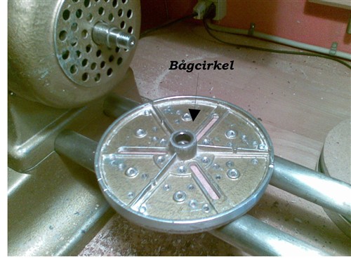

Jeg har en Emcostar combimaskine og står og mangler en ("klo" den hedder båkcirkel i en gammel svensk brochure jeg har) skiven hvorpå man spænder emnet når man vil dreje f.eks en skål.
Er der nogen her der ved hvor/hvem der forhandler dele til såden en gammel svend. prøver lige at vedhæfte et billed af skiven.

ser ud som en planskive på billedet og ikke en klo
de kan fås mange steder , men er ikke helt billige
find ud af hvilket gevind der er på din aksel , så er det rimeligt nemt at finde noget der passer
jeg har selv lavet flere planskiver og andre opspændingsanordninger , men det kræver at du har adgang til en metaldrejebænk for at få den rettet af

Jeg har en Emcostar af samme type.
Og har muligvis en ekstra planskive liggende.
