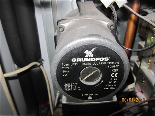

Kan det heller lade sig gøre at udskifte den her type på mit fyr
Mvh John

det skulle den vel nok kunne... den skal bare købes med de samme u.unioner og være den samme længde..
nu kan man jo ikke se det hele... men det burte nok kunne lade sig give sig
alt mulig mand
Hej John. Det kan du godt men du skal huske tyben på pumpen. UPS 15-35/50 Så får du den der passer lige på. uden du skal lave en masse om. Erik
Hygger mig bare (:
Kan man få den i en A mærket udgave
Hej John. Det ved jeg ikke om man kan. Hvis jeg var dig så vil jeg lige ringe til grundfos og hører dem. Erik
Hygger mig bare (:
Hvis pumpen sidder i en gas-, oliekedel eller varmepumpe og er 'født' med den, kan det være en specialmodel med en/flere styreledninger lavet kun til den fabrikant og fås ikke i almindelig handel.
Kontakt fabrikanten for de rette specifikationer fordi funktionen/nyttevirkning af varmekilden er sandsynligvis betinget af, at flowet gennem den er helt rigtigt.
Og hvis du så er rigtig snedig glemmer du alt om unioner og pakninger mm og løsner i stedet de 4 unbrako skruer forfra, tager motordel ud og sætter den nye på i stedet.
