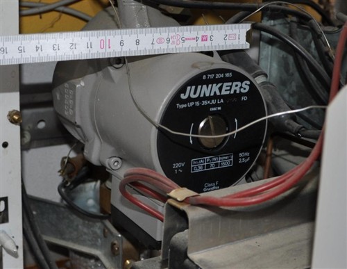

Læser på nettet at gamle cirkulationspumper er el-syndere. Checker straks min pumpe som jeg er overbevist om er original, dvs. fra '92 - uden trinregulering og maks effektforbrug på 70W. Jeg ringede straks min lokale VVS'er for at få tilbud på udskiftning til Grundfos Alpha 2.
Han oplyser mig så at man ikke kan udskifte pumpen i mit fyr da de nye pumper er større og ikke vil kunne spille sammen med 3-vejsventilen i fyret. Jeg må derfor udskifte mit fyr hvis jeg vil udskifte cirkulationspumpen.
Jeg synes ikke min pumpe virker større end andre, nyere jeg har set. Der er 135 mm mellem rørbøsningerne og ellers kan I se billedet nedenfor. Jeg ved ikke en gang hvad en 3-vejs ventil er så det har jeg ingen anelse om..
Men kan det virkelig være rigtigt at jeg ikke kan udskifte cirk-pumpen på dette fyr?

Den er sgu god nok. De nye lavenergipumper har ikke tryk nok til at omskifte 3-vejsventilen så hvis jeg udskifter cirkulationspumpen får jeg ingen varme i hytten...
