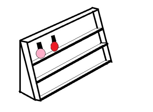

Jeg har mange neglelakker... Rigtig mange og dem vil jeg gerne have lavet en hylde til. Jeg er bare lidt på bar bund med, hvad jeg kan lave en af.
Jeg tænker på om man kan lave den af en hård masonitplade og noget listetræ, men vil gerne have malet den sort eller hvid og det er vist ikke så nemt med en masonitplade, er det?
Hvad tror I? Jeg har vedhæftet billede af, hvordan den skal ende med at være...
Hvis I har andre idéer til udformning, så hører jeg dem gerne, skal bare helst være en billig løsning.

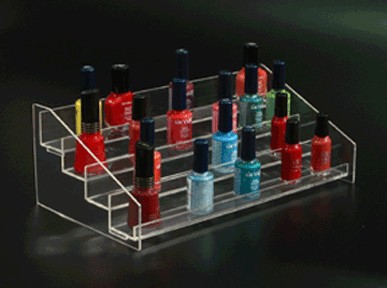

Materialet er Lexan. Det køber du f.eks. hos Bauhaus. Lav din egen tegning, med det antal trapper du ønsker og den længde du ønsker på hver hylde. Siderne skal skaleres efter dette. Alt efter hvor mange neglelakker du har, kan hylden dimentioneres til masser af små flasker. Hylderne bøjes over en passende liste, vha. varmepistol, eller kraftig hårtørrer. Hylderne limes på siderne med 2-komponent lim. (Tyndt lag... og den hurtigttørrende type, ca. 15 minutter).
Skulle du være bange for at brække dine fine lange negle , kan du jo købe et færdigt produkt:

Jeg kender godt dem i akryl og det er egentlig dem jeg helst vil have. Men de er ret dyre og i koster i hvert fald mere end jeg er villig til at give.
Og at lave dem selv i akryl tør jeg ikke give mig i kast med, har aldrig prøvet at arbejde med akrylplast før og ejer hverken en varmepistol eller en kraftig hårtørrer, så tvivler på at det kan svare sig økonomisk.
