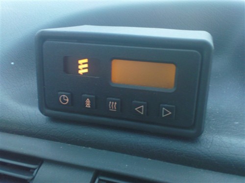

Min nabo har en lille kontrolboks ovenpå instrumentbrædtet i sin Opel Astra - se foto. Det ser ud til at være til en art elektrisk fyr, måske af dyppekoger-typen. Hun ved ikke noget om den, og der fulgte mig bekendt ikke manual med da hun købte bilen.
Er der nogen der har et bud på hvilken type det er? Måske kan man finde en manual på nettet.

Jeg tror det er styrepanel til et webasco benzinfyr.
Hvis man trykker på flammen burde fyret starte??
Der er godt nok ikke noget icon der ligner en flamme, så hvis det skulle være elektrisks må der jo være et sted man kan smide strøm til bilen.

Det ur som er på billedet er et Eberspächer rektangulært uge ur af ældre dato (ca. 10-15 år) som kan indeholde 3 start tider inden for en uge, men kun et af tidspunkterne kan aktiveres ad gangen.
Den afbillede type har dog været brugt af andre fabrikanter af fyr, men med det samme udsende på uret.
Der sidder nok et benzinfyr et sted i motorrummet, hvis det ikke er blevet afmonteret.
Hvis det er der og det ellers virker skal det starte inden for ca. 3 minutter ved tryk på den taste med de 3 bølgelinier -
Hvis uret virker bør klokkeslettet komme frem når der sættes tænding på bilen, eller ved et kort tryk på tasten med ur symbolet og det er en betingelse for at fyret kan tænde.
Hvis du vil vide mere om det så spørg igen eller send en PM.

Mange tak for svarene!
Jeg giver det videre til naboen, bliver spændende om fyret tænder!
/Henrik
Lige noget at huske på.. Hvis det er monteret korrekt, så sidder "sugerøret" i tanken højre oppe en "sugerøret" til motoren. Så er tanken ved at være tom, så kan det ikke suge benzin.

fyret sidder ude i venstre inderskærm, og du kan høre det, når det er i drift
